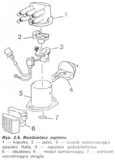

Tam jest gumowa okrągła uszczelka, nie daje sie silikonu, tylko ciężkio wchodzi i trzeba uważać przy włożeniu żeby gumki nie uszkodzić.

Tu masz mały rysunek poglądowy, aparat z 1,0 :
