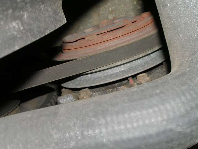

[foto] Sprężarka od klimy i zonk na niej - pomoże ktoś ?
Zacząłem kręcić się wokół uruchomienia klimy w moim autku.
W bagażniku jeździ sparciały pasek i kółko które dostałem od niemca.
Z tego co oglądałem aukcje na allegro wydaje się że to sprzęgło
klimy a kółko z rowkami powinno być jakoś przymocowane do tego
co widać na zdjęciach. Nie umiem tego znaleźć w realoem - czy
muszę wymieniać cały kompresor klimy, czy też można uszkodzoną
część kupić osobno?
Kółko widoczne na zdjęciach lata sobie w przód i w tył, jednak nie
chce dać się zdjąć.
foto 1 ,
foto2
Przód auta jest na górze obrazków, zdjęcia robię od góry stojąc przy prawym nadkolu zlosnik.gif

A czy to nie jest poprostu urwane sprzęgło, a to co "lata" ma uszkodzone łozysko?

dostęp tam jest denny, ale przebieg paska jakbyś jeszcze dał rade
zobaczyć...

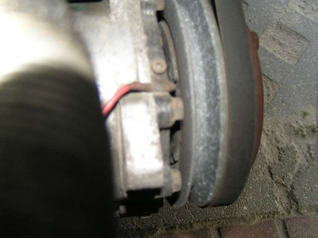

Takie fotki mam dzisiaj - bateria mi padala sciana.gif bo moja serce.gif poszla focic kwiatki i jak sie skapowalem to juz za pozno bylo i robilem bez flesza jutro zrobie lepsze :
mam nadzieje ze cos pomoze
pasek idacy w lewo do pompy klimy
ja cię nie chce martwić, ale czy coś wiesz o jakiejś dłubaninie
dokonanej na tej sprężarce rotfl.gif ? Bo wydaje się neco odbiegać od
tego co widać na fotach na allegro...
np takie aukcje:
http://allegro.pl/item179082160_okazja_sprezarka_klimy_bmw_e_36_benzyna.html
http://allegro.pl/item180187859_bmw_kompresor_klimatyzacji.html
Oglądając zdjęcia doszedłem do wniosku że mam taką:
http://allegro.pl/item178766596_sprezarka_klimatyzacji_bmw_e36.html
Czy za te pieniądze nie powinienem czasem rzucić się do kupowania?
A wracając do różnic - ten pasek z rowkami mam w bagażniku,
natomiast część "gładka" została na sprężarce. Twój pasek jest
mocno zębaty, mój sparciały pasuje do rowków. Do tego mam
dodatkową rolkę napinacza:
I jakoś nie pamiętam żebym miał dostęp od dołu. Ale to moze być
dobry pomysł wleźć pod auto smile.gif Tak się zastanawiam - co za płyn
dochodzi wężami do kompresora? Jak go ocalić przed wylaniem?
