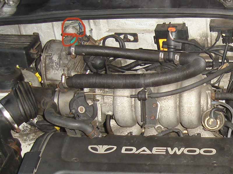

Ostatnio chciałem przeczyścić troche wtryski benzynowe i przeczyścić układ benzynowy i pośmigałem około 200 km tylko na benzynce, autko ładnie się odmuliło, ale pojawił się problem - instalacja LPG nie chce działać. Dotychczas jak odpaliłem w pozycji przełącznika na gaz i przygazowałem do 2 tys to przełączało na gaz i wszystko oki, a teraz słychac, że pompe paliwa odcina, ale gaz nie dochodzi i gaśnie od razu. Jak w trakcie jazdy np. przy 5 tys obrotów przełącze na gaz to auto zaczyna zwalniac tak jakby nie miało dopływu gazu, ale czasem po ok 5-10 sekundach zaczyna działać na gazie i znów np. po ok 20 sekundach odcina i słabnie, czasem znów załapie. Sprawdzałem bezpieczniki od gazu - są dobre. Myślę, że może to te elektrozawory które zaznaczyłem na zdjęciu (w załączniku) - jak mogę je sprawdzić? I jeśli to one to jaki koszt? Może coś innego jeszcze może być? Z góry dziękuję za popdowiedzi. Auto to Lanos 1,6 a instalacja to Elpigaz Voila + (największy badziew z jakim miałem do czynienia jesli chodzi o instalki LPG nie polecam nikomu).
Swoją drogą to przewód: reduktor-silnik krokowy-mikser mógłby być co najmniej o połowę krótszy.
> Tak sobie myślę czy czasami silnik krokowy się nie zawiesił
Odkręciłem krokowca, zaślepiłem dłonią otwór po nim i gas zaczął działać smile.gif Założyłem kroowca spowrotem i już działa - bardzo dziekuję za pomoc !
