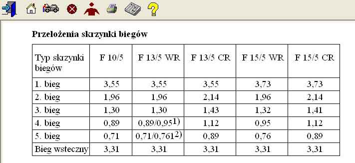

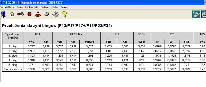

To jest krótka skrzynia. Oznacza to, że auto bedzie lepiej przyspieszało, ale większe zużycie paliwa będzie w stosunku do skrzyni F17WR
tu masz przełożenia
no dzieki za tabelke , i tu jest własnie moje zdziwienie bo powinno si e autko szybciej zbierac a tu zong z mniejszym obciazeniem i wolniej sie zbieram normalnie albo za mało pieszcze go gazem cool.gifcool.gif

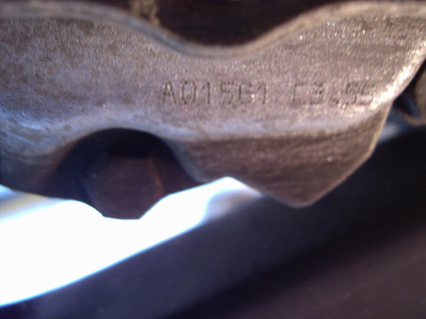

Widze że kolega ma profesionalny program ok.gifCzy jest szansa po numerach skrzyni biegów sprawdzic jaki to typ ?Bo wszyscy maja nadruk na skrzyni F15 czy F17 ja mam tylko nadruk A01561 C3.55 bez zadnych F sciana.gif
jak sprawdzi jaka sie ma skrzynie biegow bez zagladania na nia pisze to gdzies w papierach od auta? albo jest jakis prosty sposob? chodzi i astre G

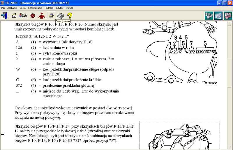

> Widze że kolega ma profesionalny program Czy jest szansa po numerach
> zadnych F
Wg TIS z roku modelowym 96z silnikiem x16xel była stosowana skrzynia F15 w dwóch wariantach WR i CR. Z Toich danych wynika żejest to raczej krótka
Tutaj jest fotka tego nadruku na mojej skrzyni Czyli na 100% to jest F15 CR?
