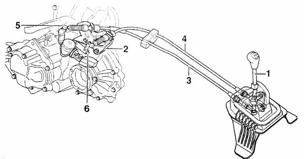

Jestem zmuszony do wymiany linki do zmiany biegów. Sęk w tym, że nie chce wymieniać kompletu tylko tę która szwankuje. A szwankuje ta odpowiedzialna za przenoszenie ruchów dźwigni "przód - tył". Patrząc od góry pod maskę silnika to jest ona niżej (bez sprężyny). Chcę ją kupić na allegro ale muszę znać nr katalogowy tej właśnie linki aby nie kupić tej co nie potrzeba.
Czy zna ktoś z was jej nr katalogowy?
Będzie to 55194774 czy 55194775??

3. Wał giętki 55194774 Selezione
4. Wał giętki 55194775 Innesto

OK, dzięki za pomoc ale...
Ponieważ ten rysuneczek jest dość schematyczny to powiedzcie mi jeszcze który z tych "wałów giętkich" odpowiedzialny jest za przeniesienie ruchu dźwigni przód-tył (linka bez sprężyny powrotnej)? Nr 3 czy 4??
OK, znalazłem tu taki rysunek - troszkę bardziej oddający rzeczywistość. Interesuje mnie linka nr 4 (z tego mojego schematu). A pytam, gdyż ułożenie linek nr 4 na obu rysunkach trochę się różni (nie wiem czy jest to ta sama linka - raz jest ona "prawa" a raz "lewa").
No więć jaki nr katalogowy ma ta linka nr 4 z mojego schematu?

odnośnie Linek zmiany biegów. strasznie ciężko wchodzą mi biegi. czy jest możliwość przesmarowania linek (wd-40)?
W moim przypadku WD40 sprawdza się rewelacyjnie - choć niestety na krótko. Ale trudno tu mówić o smarowaniu linek. Jedna z osłon gumowych popękała i przepuściłą jakiś syf i inne paprochy przez co linka zaciera się w pancerzu. Jak już ręka mnie boli od zmiany biegów to biore WD40 i "psikam" pod te popękaną gumę - pomaga jak ręką odjął. Oczywiście to tylko forma przetrwania bo jutro kupuję te felerną linkę i wymieniam na nówkę nieśmiganą.
smarujesz od strony silnika czy od strony lewarka?
Od strony silnika. Ale tak jak wspominałem - to nie smarowanie tylko taka ostatnia deska ratunku (efekt na max 2 dni). Wymiana linki nieunikniona. Wcześniej rozłączyliśmy linki od wybieraka na skrzyni aby ustalić przyczyne. Dźwignia chodziła tak samo ciężko więc wniosek był prosty - linka do wymiany.
DOdam tylko jeszcze że u mnie był taki efekt, że jak kropek ostygł to biegi chodziły leciuteńko a jak się zagrzał (upał, jazda w korku) to dźwignia chodziła ciężko.
