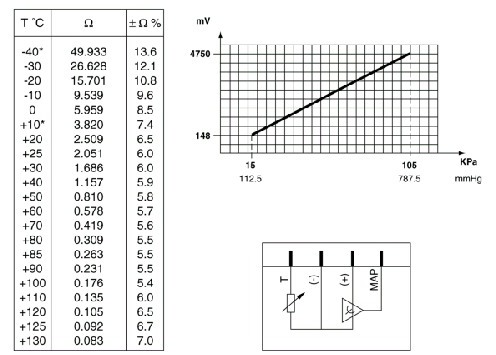

a można sprawdzić jakoś stary czy jest sprawny?
tylko skąd będę wiedział jaka jest aktualnie temp. silnika ? zlosnik.gif chyba wezne z innego punciaka zapożyczę zlosnik.gif a gdzie go mam szukać ? zlosnik.gif
Tez mam podobny problem, gdy silnik jest gorący lub po prostu zimny, pali dobrze. Jednak gdy jest troche ciepły (ok 40-60 minut postoju po dłuższej jeździe) też kręci nieco dłużej. Mi sie wydaje, że jest to kwestia zuzycia silnika, mój ma juz 186 tys km smile.gif no chyba że cos innego.

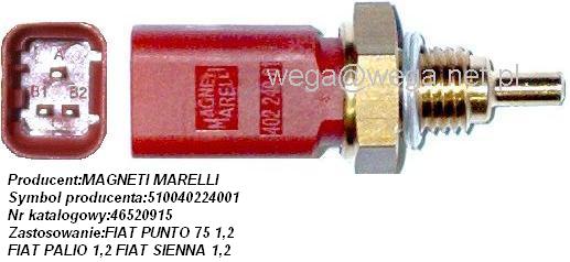

Czy 1,2 16V ma inny czujnik czy ten również podejdzie?
niewiem.gif bo są rózne trzeba najlepiej sprawdzic w aucie jaki jest a potem sprawdzic i ewentualnie wymienić
W MK2 8V jest np taki:
