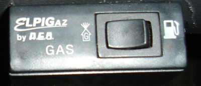

Czy za te problemy z przejściem an gaz może być winny przełącznik (patzr załącznik), czy raczej starownik. A jeśli przełącnzik to czy moge sobie łatwo go zmienić i czy wtyczka będzie pasowac od innego czy musi być jakiś Elpigazu, aby pasowało?
podobny problem miałem ze swoją nubą 1,6 (kupiłem używaną)
W pewnym momencie gasła kontrolka Pb a nie zapalała się LPG.
Nie załączało gazu. Winny był właśnie przełącznik.
Jako, że zbyt krótko korzystałem z gazu (poprzednie auto tylko Pb)
nie wiedziałem co się stało. Rzeczywiście niektórzy gazownicy
ewidentnie chcieli na mnie zarobić (awaria komputera, ale nie mamy
do tak "egoztycznej" instalacji softu itp.) Pojechałem
do NAGAZ-u na Retkini, zdiagnozowali przełącznik, przy okazji
wymienili silniczek krokowy z ręcznego na właściwy, zestroili
i skasowali (na szczęście wynika, że wcale nie tak wiele)
O ile mnie pamięć nie myli to przełącznik ok 20-30PLN (nie jest
ELPIGAZ-u) plus wymiana. Nie starają się zrobić coś na siłę
(mam właściwie początki padu parownika - jeszcze przed zimą
- wyregulowali, wyczyścili przepustnicę i silniczek krokowy i się poprawiło)
Proponuję np. podjechać do nich i porozmawiać
