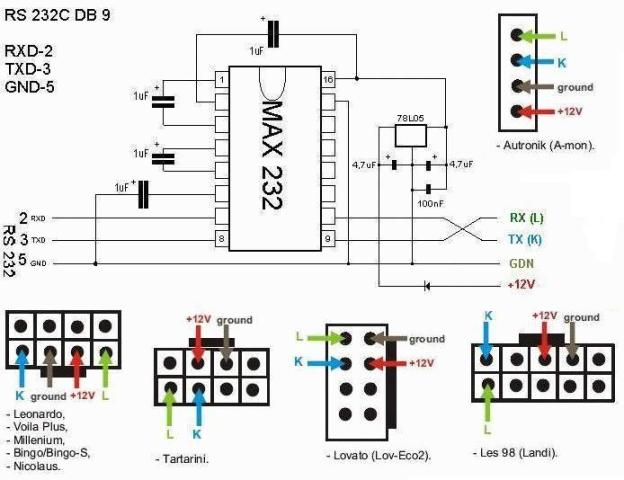

Czy ktos moze mnie oswiecic czy kabel stosowany do regulacji instalacji gazowej z kompem autronic AL-700 mozna wykorzystac jako interfejs obd2 ?? Chce podlaczyc 2 Golfery pod kompa aby sprawdzic bledy i przy okazji popatrzec o co tam chodzi wink.gif. Pierwsze auto to Golf z 95r silnik 1.8 ABS, 2gi egzemplarz jest z 96r z silnikiem 1.8 ADZ
Przekopalem juz chyba caly internet hehe.gif w poszukiwaniu info ale powiem szczerze ze zglupialem do konca zlosnik.gif Nizej wklejam schemat fejsu do autronica
