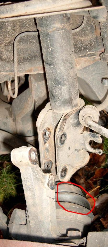

Końcówek nie musisz odkręcać ja dałem rade wyciągnąc bez ich odkrecania wystarczy troche ręką naciśnąć wahacz w dół i wyjdzie tylko trzeba uważać na manszete półosi aby jej nie uszkodzić(widać na zdjęciu). Co do śruby górnej to ja właśnie na samochodzie nie mogłem jej odkręcić. Dopiero po wymontowaniu kolumny dałem rade (dobrze jest jak będziesz wtedy miał kogoś do pomocy ok.gif ) albo trzymasz cięgno amora imbusem i odkręcasz takim wygiętym kluczem oczkowym, Albo zamiast imbusa ktoś ci trzyma dobrymi kombinerkami cięgno amora oczywiście przez gume grinser006.gif Sorki troche sie rozpisałem zeby.GIF
