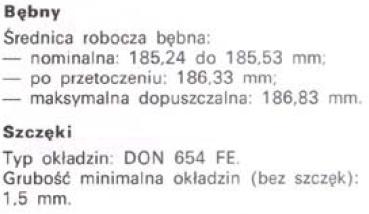

Witaj.
Jeśli chodzi o bęben to :
Co do działania samoregulatorów, to powinny tak mocno trzymać się szczęk że przesunięcie ich względem szczęki mozliwe było tylko za pomocą dźwigni w dużego śrubokręta lub łyzki do kół.
Po rozsunięciu zamontowanych szczęk sprężyny nie powinny ich spowrotem zsuwać. Luz jaki maja mieć szczęki wynika z luzu jaki jest pomiędzy trzpieniem a otworem w samoregulatorach.
To co opisujesz wyglada mi na złe działanie samoregulatorów w pewnym zakresie, przy maksymalnym rozepchnięciu szczęk.
Co do wymiany - ja wymieniłbym szczęki bez dwóch zdań i jeśli po zeszlifowaniu rantu bęben będzie miał ponadwymiar to i bębny tez bym wymienił.
Przy montowaniu nowych części pamiętaj o tym że może być ciasno i wtedy trzeba poluzować linkę ręcznego .
Bębny do przetoczenia i okładziny do wymiany (przegrzane i za twarde dlatego tak się świecą i nie ma hamowania). Jak wymienisz okładziny to samoregulatory są razem więc i kłopot zniknie. Okładziny około 40,50zł przetoczenie bębnów 10zł/szt. A efekt taki że tylne koła stawiasz na stopa ręcznym podczas jazdy. Max średn bębna jest nabita na nim samym w mm i calach (najlepsze jaja że nie zgadza się przelicznik cal/mm grinser006.gif). Po tym wszystko ma grać.
