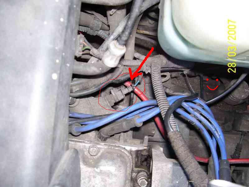

Sprawdzenie oporów nie będzie problemem. Dzięki za podanie wartości. Większy problem to taki, że wiem gdzie mam termostat ale nie wiem gdzie jest ten czujnik blush.gif Może ma ktoś zdjęcie w którym to miejscu?

Z lewej strony silnika stojąc przodem, na krawędzi głowicy od tylnej strony.

Dzięki za fotkę. Znalazłem go u siebie
A teraz mam jeszcze pytanko. Co to jest za czujnik, czy coś??

Pojęcia nie mam, jak masz kompa to może jakaś temperatura powietrza dolotowego. Wkręcone w kol ssący z tego co widzę. Ale do końca nie wiem. Ja mam gaźnik i czegoś takiego nie mam, w całym aucie mam minimum elektryki od fabryki.

To co zaznaczyłeś na zdjęciu ?
To jest "Czujnik temperatury chłodziwa"

A dlaczego u mnie jest z drugiej strony głowicy a tu jest w kolektorze?

Ale mam też czujnik w miejscu w którym pokazał go na zdjęciu Ajni. To który jest jest od czego??
Czujnik w głowicy daje sygnał do zegarów (kontrolka przegrzania lub wskaźnik wychyłowy). Z czujnika w kolektorze dolotowym sygnał idzie do komputra i wpływa na czas wtrysku paliwa
