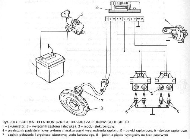

podpinam się pod temamt bo mam problem po wymianie świec i przewodów zaczał mi mój sej dużo palic 10l/100km oraz cała końcówka tłumika jest okopcona na czarno jakby nie spalał paliwa aż spod pokrywy wtryskiwacza zaczęło się wilgotno robić świece założyłem ngk BPR6ES wiec katalogowe mam tylko pytanie o kolejność przewodów mam seicento 900 jak mają iść kolejno
świece oznaczamy od lewej strony stojąc przed silnikiem ok
1,2,3,4 tak jak cylindry chyba co?
a podłączenie do cewek od góry liczymy 1,2,3,4
proszę o schemat jak u was jest to podłączone
pozdrawiam

Jedna cewka na świece 2 i 3 a druga na 1 i 4, zdaje się, ze będzie to patrząc od góry na cewki, ale głowy nie dam a późno żeby lecieć do auta sprawdzać
