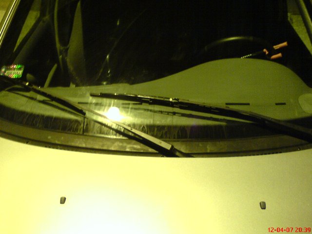

Mam urlop to korzystam i trochę grzebie w puntku, dzisiaj w końcu wymieniłem silniczek wycieraczki przód, mam tylko jeden mały problem ruch wycieraczki jest góra-dół-jakieś 3 cm znów góra nie pamiętam czy tak było. Wycieraczki są przez to minimalnie wyżej w położeniu stand by :-) zdjęcie w załączniku. Z góry dzięki za pomoc. smile.gif
Właśnie tak robiłem ale ruch ramion jest góra-dół-góra(3cm) więc musiałem o te 3 cm wyżej je zostawić żeby wycieraczka nie wchodziła na podszybie.

chodzi ci o to ze wycieraczki podnosz sie tylko jakies 3 cm do gory i znowu opadaja??
Nie troszkę inaczej idą do góry wracają na dół i znów do góry na jakieś 3 cm i tak zostają (nie wiem czy tak ma być???)
Nie wiem czy nie powinno być tylko góra-dół, u mnie dziwnie idzie jeszcze do góry na te 3 cm.Więc z tego powodu musiałem zostawić troszkę wyżej żeby nie uderzały w podszybie.
Czemu źle? sprawdzałem właśnie na tym i ustawiałem właśnie do tych metalowych ramion i zawsze kręcił mechanizm góra-dół-góra3cm, sprawdzałem na starym i też tak samo confused.gif

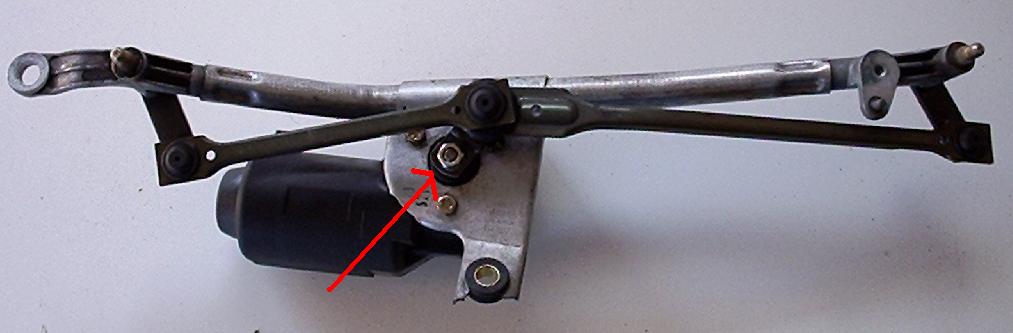

Przestaw ramię napędowe na osi silnika tak jak pisze tarkins i będzie waytogo.gif
Ma może ktoś zdjęcie w jakim miejscu powinny być te ramiona. Namęczyłem się strasznie wczoraj przy tych wycieraczkach i zawsze tak samo?
