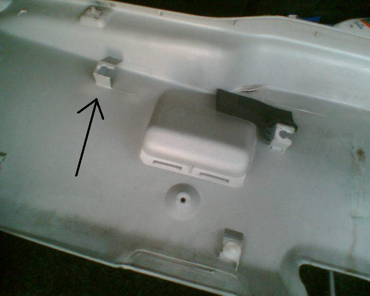

Witam jakis czas temu pisalem ze nie leci woda z tylniego spriskiwacza. Ktos sugerował ze jakos mógł sie wąż załamać itp dzis byla ladna pogoda postanowiłem to rozebrać
Na zdjątku zaznaczyłem przewód wody który wypiał sie z wtyku (sorka za jakość ale nie wziałem prawdziwego aparatu)
A tu nie obyło sie bez strat przy zdejmowaniu plastyku

Druga sprawa to żeby wcisnąc ten wązyk w miejsce prawidłowe to musialem prosić moją lubą bo tylko małe zgrabne rączki tak sie zmieszcza i docisnałem srubokretem narazie trzyma zoabczymy kiey wypadnie
