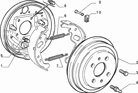

Mam tutaj rozebrany bębenek h-ca tylnego
Chociaż zapodałem epera przez VIN to hamulce nie wyglądają dokładnie jak na tablicy (chodzi mi o pozycje 2. Sworzeń 7618931; 13. Sprężyna 7618933; 14. Miseczka 7618932), czyli dokładnie rzecz biorąc rozchodzi mi się o zabezpieczenia szczęk hamulcowych. U mnie te zabezpieczenia są takie jak np. w CC (poz. 9. Sworzeń 7672967; i spinka 5952868)
I tutaj nasuwa mi się kilka pytanek:
1. Czy są dostępne te cacuszka w sklepach motoryzacyjnych jako części zamienne (moje zabezpieczenia zjadła rdza alien.gif)?
2. Czy lepiej jast zapodać wersję nr 1 czy tą nr 2 z CC?
3. Może macie jakieś lepsze patenty na zabezpieczenia szczęk?

Na rysunku nr 1 masz typ Bendix, a u Ciebie jest pewnie Lockheed.
> zamienne (moje zabezpieczenia zjadła rdza )?
W sklepach można kupić taki "zestaw naprawczy" w którym są te spinki, sworznie i komplet sprężyn. kosztuje koło 25-30 PLN
Same spinki od CC powinny podejść, ale sworzeń jest za krótki no.gif. Najlepiej kupić wspomniany wyżej zestaw naprawczy hamulca tylnego LOCKHEED ok.gif

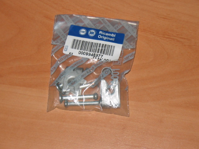

Zaszalałem; kupiłem w ASO oryginał - 25,30 PLN , bo innych sklepikach u mnie nie mieli sick.gif
> Same spinki od CC powinny podejść, ale sworzeń jest za krótki .
Zgadza się. Porównywałem i są krótsze.
