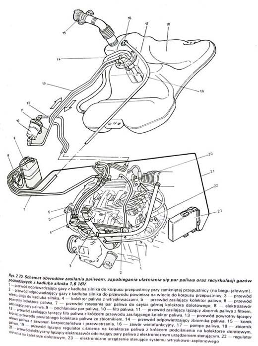

Ale zobacz sobie jak to powinno wyglądać:
> Może do baku nie lejesz
Dzięki,
Widzę że jakiś przewód odpowietrzający jest.
nie bardzo kumam jak to to ma działać. Zamyka się sam ze sobą w baku ???
