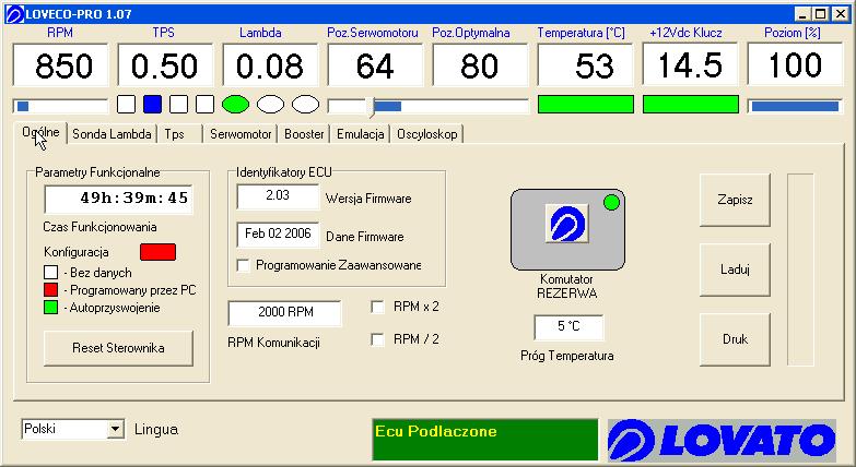

Ma ktoś praktyke w obsłudze tego programu ? Mam interface, programik też, przydałby sie poradnik step-by-step zlosnik.gif
nie mam obsługi tego programu , Ja uczyłem się w ten sposób że przed wizytą u gazownika z czytywałem dane z kompa LPG do PC, potem wizyta u gazownika który jak wiadomo za chętnie nie podzieli się informacją wink.gif potem podpinałem się jeszcze raz i porównywałem dane z tymi wcześniej zapisanymi i po prostu orientacyjnie wiem jakich parametrów sie trzymać przy regulacji LPG.
Ten program coś nie bardzo u ciebie w ogóle chodzi temp płynu na parowniku ok 150*C zakrecony.gificon_eek.gifspineyes.gif to jest temp nie osiągalna. Na zamieszczonej prze zemnie fotce autko dopiero się nagrzewa ( dlatego temperatura poniżej zakresu 92*C - 100*C )
Fotka z okresu zimowego dlatego temp przełączania ustawiona na 5*C teraz mam już nastaw na 15*C

Komp mi się wiesza, więc to mogło być chwilowe. Skąd masz taki nowy firmware ?
Autko było zagazowane w lipcu zeszłego roku, dla tego mam jedno z najnowszych uaktualnień programu w ECU.
A firmware to jest w komuputerze gazowym czy to wersja programu Loveco ?
Dokładnie jest to wersja wewnętrznego programu ECU ( jednostki sterującej)

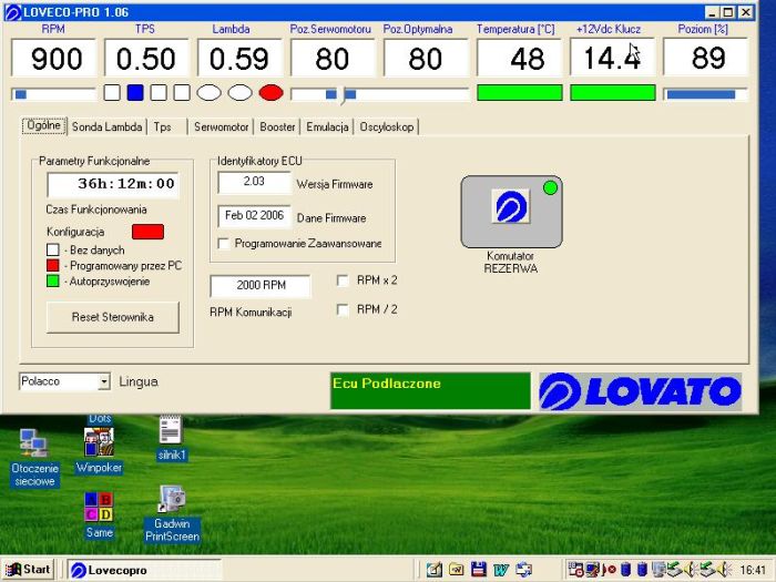

zobacz zrzut ekranowy przy korzystaniu z programu w wersji 1.06
( pozbyłem się go bo nie dawał możliwości zmiany temp. przełączania) 278760984-zrzut003.jpg
porównaj z ta fotką z wersji 1.07 i sam dojdziesz do wniosku ze to wersja software w sterowniku LPG czyli ECU
