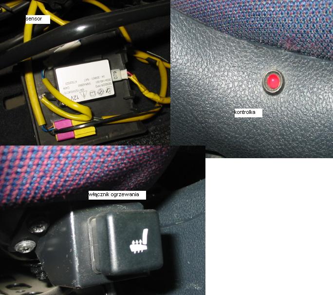

Możesz podesłać jakąś fotkę ?
> A może masz fotel z boczną poduszką?
Nie - przekładałem tapicerkę bo była w innym kolorze i nie zauważyłem ;-) tzn jedyne kable to te od maty grzewczej. Drugie to sygnalizacja zapięcia pasa, którą przełożyłem ze starego fotela razem z gniazdkiem (i przetstała działać) Czy może ktoś to przekładał i zidentyfikował problemy z tym związane ???
z_lol1.gif> Możesz podesłać jakąś fotkę ?
Tera nie mogę bo jestem w pracy i nie mam możliwości zrzutu na kompa.Spróbuję po południu .

Przekładałem tapicerki pomiędzy fotelami i wygląda mniej więcej tak- około półtora centymentrowe kółka połączone ściezkami. Jest ich ze 30 szt na całej powierzchni siedziska. z tego wychodzą 2 przewody zakończone białą wtyczka - nie mierzyłem jaki stawia opór wink.gif

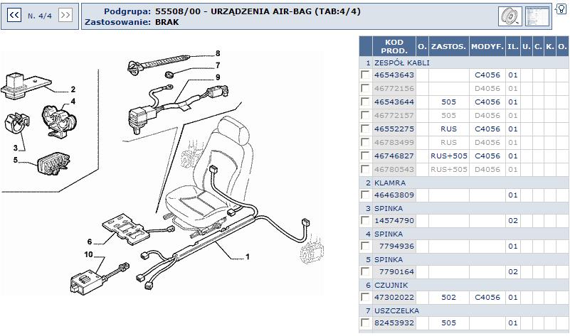

tu jest opiska
a tu schemat ,oczywiscie bez przekaznika mocy (97) i bezpiecznika 20A sie nie obejdzie

to se chłopie obejrzyj foty
pod fotelem jest sensor PPD do którego podłączona jest czujnikomata.
Jakoś na twoim rysunku tego sensora też nima??????
a fotel podgrzewany ma przycisk i kontrolkę jak na zdjęciu.
jakiś tekst a nawet rysunek > chlopaki co wy tu za glupoty pleciecie, takie maty nie istnieja i
> kropka , co najwyzej czujniki ale nigdu w postaci maty
> ,,,,wezcie znajdzcie mi narysunku jakas mate
6 to ta mata
> 6 to ta mata

jek widzisz rysunek wyżej to jest tam boczny czujnik (2) i nie ma zadnych 32 mat w postaci kółek jak opisuje nam sam zainteresowany............zresztą włącz sobie ogrzewanie fotela i zobacz ze grzeje miejscowo właśnie w 32 miejscach.............to chyba wyjaśnia wszystko , a czujnik obecności jak najbardziej , tylko ze zaden w postaci zmiennej rezystancji (jak tu piszecie) i nie zależny od wagi kierowcy , bo poducha wybucha z jedną siłą dla chuderlaka czu grubaska bokser.gifIThankYou.gif

a ta część to wg epera nr 47302022
podgrupa55508/00 tab 4/4
Uff udało mi się wkleić.
6 to ten czujnik nie wiem od ilu m2 można nazwać to matą dla mnie jest to mata.
I niestety zasada jej działania to zmiana rezystancji.
Nie po to żeby regulować siłę wystrzału tylko po to żeby decydować czy strzelać czy nie.

Po obejrzeniu tego Tutaj
Oraz zdjęć jak wygląda to w rzeczywistości (dzięki za foto)
Stwierdzam, że się napaliłem na podgrzewanie za bardzo, że az uwierzyłem. (u mnie toto jest tylko na siedzisku, brak w oparciu).
