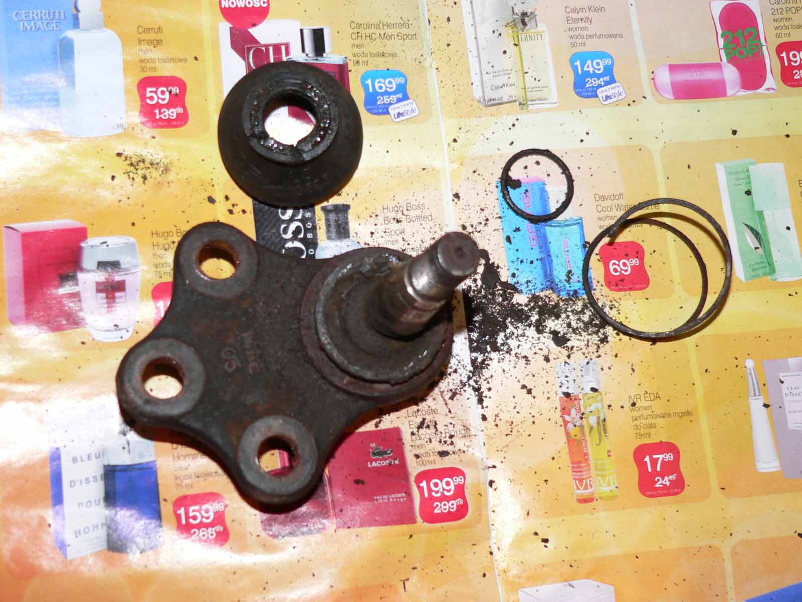

  1. Gumowa osłonka była lekko uszkodzona, z tym że uszkodzenie uwidoczniło się dopiero po demontażu sworznia. Nie wiem, czy to ja uszkodziłem przy demontażu, czy 'mechanik' który mi wymieniał te sworznie wcześniej. Przypuszczam, że zostały uszkodzone wcześniej. Co do oleju, to taką opcję również rozważałem, ale dopiero jakbym miał problemy z demontażem sworzni. Na szczęście zeszły w miarę bezproblemowo (oczywiście wcześniej potraktowane odrdzewiaczem z MoS2). Teraz zamontowałem TRW. Pozdrawiam
  2. > Może kupiłeś kiepskiej jakości ? Może...... A jeżeli pytasz o to jakie to były sworznie to zadaj konkretne pytanie Dla tych których to interesuje to były sworznie Moog.
  3. Od jakiegoś czasu coś mi czasami zgrzytało/skrzypiało w przednim zwieszeniu, szczególnie jak jechałem nawet po nie wielkich nierównościach. Co gorsza jak samochód stał to wszystko było OK. W końcu zaczęło skrzypieć podczas postoju. Po jakim czasie namierzyłem winowajców takiego stanu rzeczy. Okazało się że były to sworznie wahaczy. Dziwne natomiast jest to, że wymieniałem je jakieś nie cały rok temu. Zamieszczam tą wiadomość ponieważ nie znalazłem zbyt wiele podobnych tematów.
