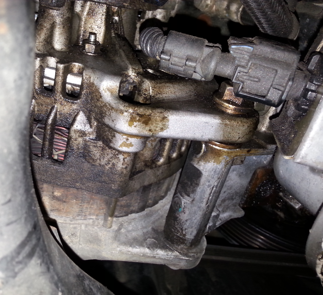

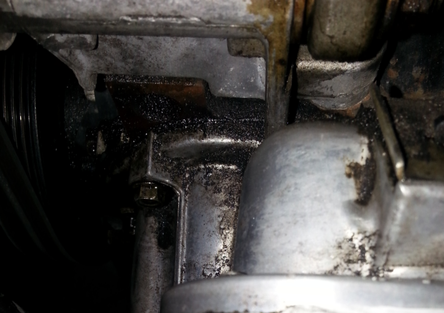

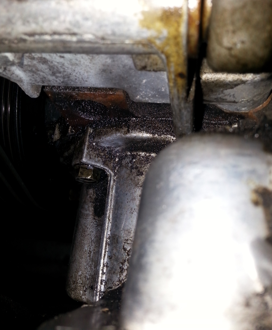

  1. Tomala74 odpowiedział Tomala74 na temat - Opel
    Polemizował nie będę bo wiadomo, z Oplem nudy nie ma ;-) Co do nieszczelności to miskę raczej wykluczam (odrębna sprawa :-)) Raczej to gdzieś przy tym kole które widać i na łączeniu "piętro wyżej" niż miska.
  2. Tomala74 dodał temat w Opel
    Witajcie, dzisiaj robiłem oględziny samochodu i zauważyłem od spodu taką oto mokrą i brzydką sprawę. Może nie jest to jakiś wielki wyciek ale mokro i brudno jest. Będę wdzięczny za ocenę i wskazówki cóż to może być przyczyną. Załączam fotki i pozdrawiam :-)
