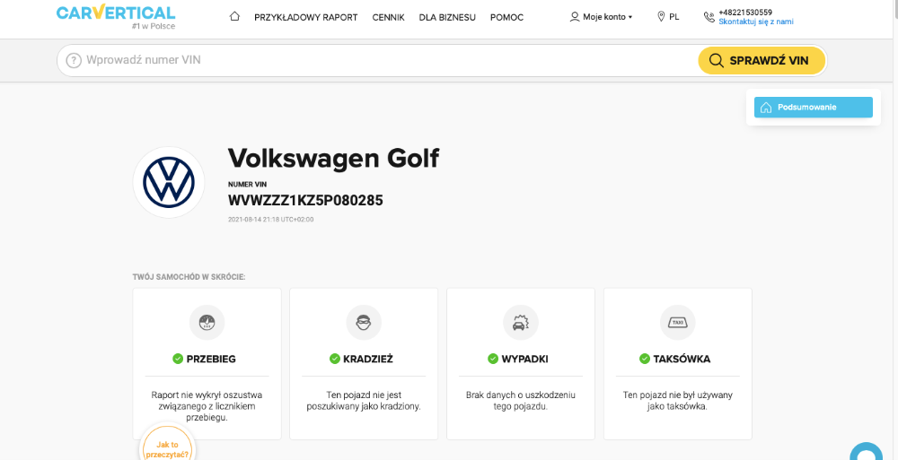

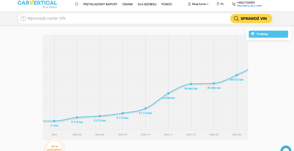

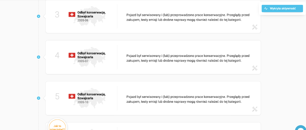

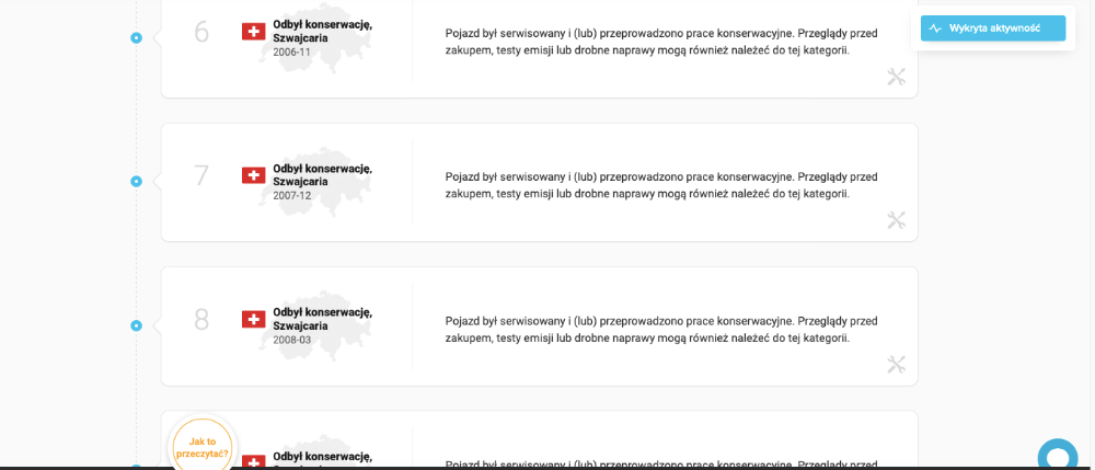

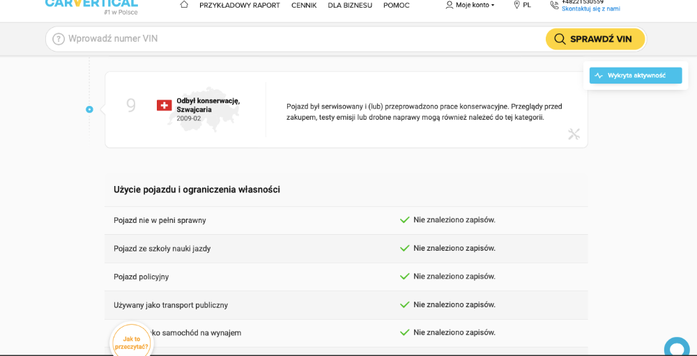

  1. Właśnie wykupiłem raport historii ale nie ma tam żadnych informacji na ten temat, że z samochodem działo się cokolwiek. Dosłownie nic. Tak jakby auto nie miało w przeszłości żadnych kolizji ani nic. Jeśli chodzi o to czy szukam samochodu, który ma 16 lat i jest w oryginale, to wcale nie szukam takiego auta bo to po pierwsze byłoby trudne a po drugie koszt takiego auta byłby dwukrotnie wyższy. Chodzi mi bardziej o to, że w raportach nie widać nic co by wskazywało na jakąkolwiek historię kolizyjną, wypadkową auta, a na żywo widać co innego. Kolejna sprawa to historia serwisowa auta. Samochód jest z 2005 roku a w raporcie widać, że był serwisowany tylko do 2009 a później nic a mamy przecież 2021.
