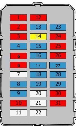

  2. Temat do zamknięcia. Bezpiecznik nr.9 odpowiada za DRL. Po odpięciu światła po uruchomieniu silnika nie włączają się one w pozycji "OFF".
  3. Tak dopiero po uruchomieniu silnika się zapalają. Czyli jak wspomniałeś opcja skandynawska - jak to wyłączyć?
  4. Witajcie. Podczas uruchamiania Hyundaia (warto dodać ze Hyundai z polskiego salonu) na manetce na pozycji OFF światła mijania i postojowe świecą z przodu i z tyłu. Chce je całkowicie wyłączyć, albo chociaż zrobić tak by z tyłu na pozycji "OFF" się nie uruchamiały, ale nie wiem jak to zrobić. Słyszałem ze trzeba rozpiąć któryś z bezpieczników by światłą się nie uruchamiały na pozycji OFF ale niestety nie mogę zlokalizować który to bezpiecznik. Szukam w instrukcji Hyundaia ale nie znajduje niczego konkretnego. Warto dodać (zdjęcie do podglądu niżej ze moja manetka nie posiada pozycji "AUTO" mam tylko "OFF", "Mijania" i "Pozycyjne". Może ktoś już ktoś dany problem przerabiał i wie jak go rozwiązać.
