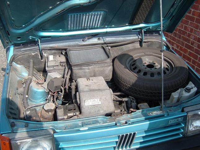

Pisze tu do Was chociaz mam Pande '93 ale silnik jest jak w UNO.
Mam wtrysk Magneti marelli (tak wyczytalem na Waszym forum:) i mam pytanie
Ogolnie mam moim zdaniem dosc wysokie obroty na luzie(w poroznaniu z Panda na gazniku)
i jak puszczam gaz to obroty najpierw spadna a po ok 1 sekundzie lekko wzrastaja,tak jakby wlaczal jak sie jakis tryb wolnych obrotow.Jak przegazuje lekko to znowu spadaja tak jakos za wolno.Na obroty wchodzi szybko i "rzesko"
Jedzie tez dosc dobrze.Nie wiem dokladnie ile pali do mam auto krotko,ale raczej nie jakos tragicznie.
Co o tym myslicie?Lambda?Krokowiec?Co to jest ten MAP dokladnie bo chcialbym go u mnie w Pandzie zkokalizowac.
I jeszcze jedno.Czy reset w tym wtrysku magneti marelli robi sie tradycyjnie-zdjecie klamry,pozniej odpalenie bez gazu do wiatraka bez wlaczinych urzadzen?
Dzieki za wszelkie info - inny fanatyk Fiata:)
W zalaczniku fota kompa i przedzialu silnika
Jakub

A co do krokowca,to mam go poprostu wykrecic.Nie mam jednak pwnosci ktory to.Wydaje mi sie na wtrysku jest tak jakby blizej w strone chlodnicy(przodu)a obok ale w strone tylu auta jest czujnik polozenia przepustnicy,dosc zblizony z wygladu.
