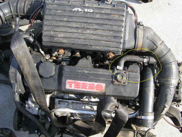

eeee...no dobra a gdzie ta odma? jestem informatyk i się nieznam, poproszęo rysunek poglądawy/ zdjęcie i zaznaczenie hehe.gif

szukaj grubej rury która idzie z filtra powietrza do turbo. Do niej powinien dochodzić (u mnie X17DTL) tuż przed turbiną mały wężyk od odmy.

odme masz zaznaczoną na rysunku w zalaczniku
PS. ja bym nie stawial od razu na turbo zobacz czy mokro jest w odmie i calej rurze przed turbiną, jesli tak to masz przedmuchy i to jest przyczyna, ewentualnie przelales oleju za duzo przy wymianie.
