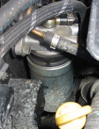

jak w temacie mam auto u mechanika juz 5 dzien 2 dni robil rozrzad wymienil bebny szczeki+cylinderki wymienil pompe wody linke od recznego i plyn w chlodnicy i tu zaczyna sie problem filtr paliwa trzeci dzien zabawy przywiezli mu 6 roznych filtrow z czego 2 ktore widnieja w ksiazce jako te najbardziej prawdopodobne do wymiany i du.a z tego zaden nie pasuje nie mozna wkrecic czujnika temperatury paliwa czy cos takiego chodzi chyba o podgrzewanie filtra mial ktos moze takie cyrki nawet pojechal do serwisu fiata (nazwe zatrzymam dla siebie) i powiedzieli mu ze nie maja pojecia co to moze byc i czemu nie pasuje(serwis admin.gif) mlot.gifmlot.gifmlot.gif

To ta puszka srebrna sam sobie możesz wymienić
Chyba że masz inny wynalazek
no moze i bym sobie wymienil ale tam idzie od dolu kilka kabli do filtra a dostep masakra trzeba chyba od dolu odkrecic bo tak ciasno jest

Filtr odkręca się od góry. Wykręcasz całość (odkręcając przewody paliwowe) i wyciągasz do góry.

a co jesli chodzi o te filtry czy moze byc 10 rodzaji do jednego auta?? czemu tamte nie pasuja chodzi chyba o ten dolny gwint ze nie da sie czegos tam wkrecic

Jeśli na samym dole to jest czujnik obecności wody w paliwie.
Można go olać wiele aut go nie ma i jeżdżą.
U mnie go nie ma ale koleś go miał i jeżeli dobrze pamiętam to wykręca się plastikową nakrętkę odwodnienia i wkręca się taką samą z czujnikiem.
Nie wiem skąd ten problem?
