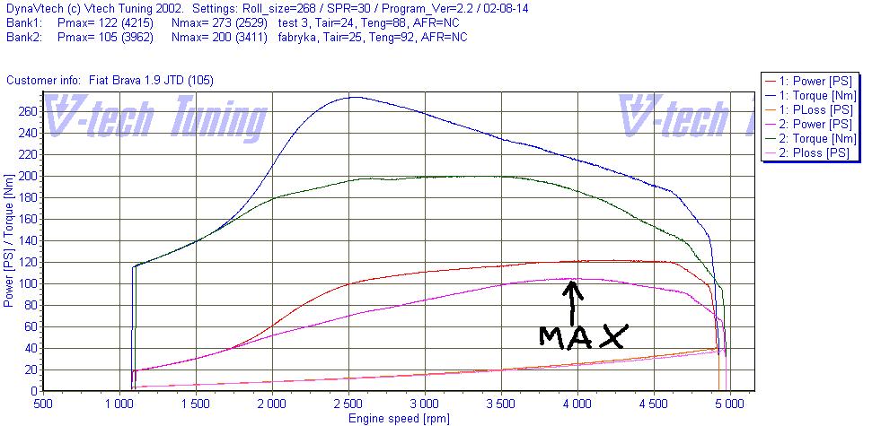

wg wykresu z vtech-u w okolicach 3800-4000 obr jest max moc
