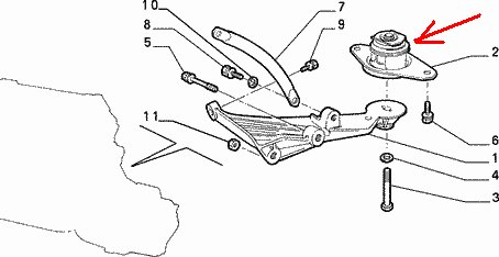

Nie ma dostepnej tej poduszki w zamiennikach ani oryginale - nawet w Bielsku, frown.gif
Czy ktos sie orientuje czy mozna ja zregenerowac ?
Czy lepiej szukac używki?
> Bielsku,
> Chodzi mi o ta poduszke
ja bym zamowil w aso jesli chesz nowa, bedzie pewnie w ciagu 2 tygodni
a jak nie to szukaj uzywki, pwlno na rozbiorke aut jest na allegro
Oryginal kosztuje ok 250zł. Zamiennik jest tylko ze nie jest opisany jako poduszka do JTD. Poszukam dziś u siebie to moze znajde jej numer.
