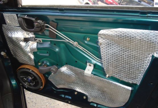

Hej! Operacja zakończona powodzeniem... Zamieszczam kilka fotek...Jak się okazało generalnie mialem na przodzie zainstalowane głośniczki Pioneer'a - poprzedni właściciel Łańki pomyślał o dźwięku a little, ale to były 10tki - mam pomysł na ich wykorzystanie...pójdą na tyły. Kupiłem radyjko Pioneer'a DEH-2900MPB, cena 400pln...więc jest przyzwoite...do tego te głośniczki Clarion'a ...i ..... jest już czego posłuchać....A tak naprawdę to różnica jest mniej więcej taka, jakbym zrobił przesiadkę z Seicento na Lanosa...w sensie zmiany autka....miodzio.....
no piknie!! a czy zrobiłes daszek dla nowych głosników co by je woda podczas niepogody nie zniszczyła?

ja mam bez grinser006.gif i po roku zadnych sladow wody w drzwiach 270751858-jezyk.gif
