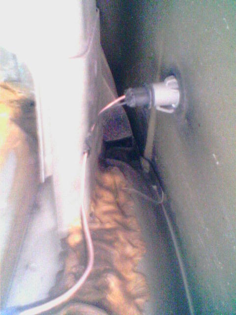

hmmmm, a jakiś sprawdzony sposób na przekręcenie gładkiego stożka? Właśnie już kiedyś tak próbowałem i ni hu hu, ani drgnęły frown.gif

to zostaje odchylic nadkole albo zdjac i od srodka scisnac blokady i wypchnac kierunek na zewnatrz

auć, dzieki... dobry sposób nie jest zły, hehe. Pobawie sie troche cfaniak.gif
> to jest pod spodem
no stary - dobra fota ! ze tez Ci sie chcialo tak podchodzic - jestem pelen podziwu ok.gif
> pelen podziwu

> to jest pod spodem
wydaje mi się, czy nie widać żadnych nacięć, które umożliwiłyby wyjęcie kierunku przez przekręcenie go?
To chyba rozwieje wszystkie mysli związane z tym jak to jest zbudowane wink.gif
> zbudowane
