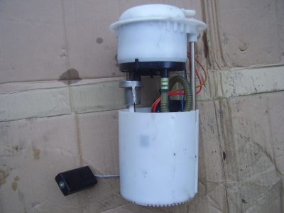

POMPA i awaryjne odpalanie na LPG - TARTARINI
Niestety pompa paliwa wyzionęła ducha po zaledwie 41tys km
liczyłem na to że przetrwa trochę dłużej bo w baku było zawsze 1/3 paliwa, ale trudno, trzeba kupić nową, najlepiej kompletną.
Kto wie gdzie szybko i niedrogo taką dostanę?

JohnnyB tanio kupił pompe w ASO da ci na nich namiary bo sprzedaja przez net oczywiscie w innych cenach niz w siedzibie.
Kupuj kompletna oryginalna z logo fiat. Wklady to niewiadomo gdzie sa produkowane.

ja swoja pompe kupilem na allegro za 350 PLN. Przegladajac dzisiaj ceny widze ze spadly o 100-150 PLN - to dobra wiadomosc.
Za wymiane w ASO dalem 80 PLN - mysle ze nieduzo.

kupiłeś wkład czy całą pompę?
teraz wkłady można kupić po 150zł
niestety kompletna pompa kosztuje ~400zł

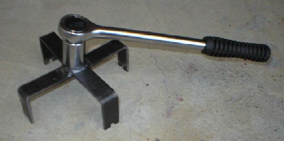

Jak mi się nie uda dorobić klucza to chyba i ja będę zmuszony jechać do ASO, mam nadzieję że za odkręcenie i przykręcenie pompy nie wezmą aż 80 zł, jak na razie awaria kosztowała mnie 50zł, linka i holowanie, moze w 500zł sie zamknie
kupilem cala pompe ale z tego co widze na allegro to sa cale pompy za te 150 PLN-ow

acha jak bedziesz kupowal pompe to trzeba dodatkowo uszczelke dokupic - chyba 30 pln
> te 150 PLN-ow
niestety w tej chwili jest tylko używana o niewiadomym przebiegu i roku produkcji za 140zł,
w opisie innej jest taka uwaga
Uwaga!!!! Sprzedaję sama pompe (wkład) do pompy kompletnej pzredstawionej na zdjęciu
(nie wiedzieć czemu małą czcionką)

skusiłem się na pompę używaną, przebieg - 3000km (podobno),
zobaczymy ile podziała

mam nadzieję, bo coś mi się wydaje że ta pompa nie jest z 2006 a z 2004 i ma trochę więcej niż 3000 na denku jest data 04 miesiąc 2-3
a na boku nadrukowane
111/04
00.224
wężyk paliwowy jest bardzo ciemny, zdecydowanie ciemniejszy niż ten
zaraz powinienem mieć info jakie daty są na pompie z 2005 i porównam (jest nr 248/05 i wybite 05 mc- 7-8 ) , w razie czego oddam i kupie nową
EDIT
no i będzie nowa, niestety sprzedawca okazał się nie uczciwy (do końca upierał sie, że pochodzi z auta z 2006r.)
pompa oddana, szkam nowej, przepłace, trudno
nie było łatwo, trzeba było trochę postukać, ale poszło, pompa odkręcona.
teraz czekam już tylko na nową.
> mechanik dorobił mi klucz, według mojego projektu
> odkręcona.
