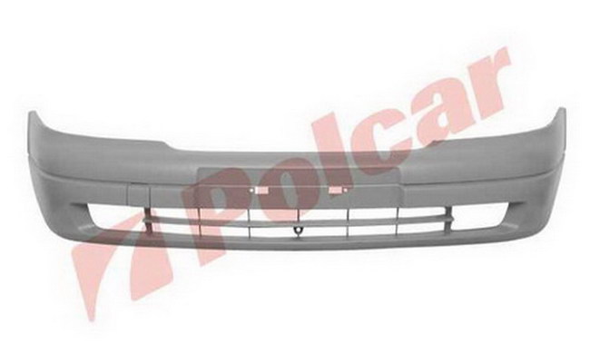

diesel:
benzyna:
Na tych zdjeciach rzeczywiscie nie widac roznicy,
ale z tego co pamietam to zderzak tzw zamkniety ma mniej - konkretnie o dwie sztuki zewnetrzne chodzi - otwartych wlotow powietrza.
Na tych zdjeciach sa zderzaki otwarte z miejscami pod swiatla przeciwmglowe.
Dla mnie te zderzaki niczym sie nieroznia wiec nie wiem co sprzedawca ma na mysli stosujac taki podzial.
Zderzak to zderzak bez wzgledu na rodzaj silnika chodzi tylko o zwiekszony lub przymkniety przeplyw powietrza.

czasami zderzak "dopasowany" bywa do oslon silnika jesli ten takowe posiada; na wstawionych przeze mnie zdjeceiach zderzak do diesla ma na samym dole podluzne otwory-mam nadzieje ze nie maja one zadnego kluczowego znaczenia hmm.gif
Te dolne otwory to prawdopodobnie szczeliny na wsuniecie gumy ochronnej ktora jest montowana pod zderzakiem - zdjecie jest prawdopodobnie zrobione z innej perspektywy i na tamtym tego nie widac.
Astra z oslona silnika od doly czy bez - zderzak sie nie rozni bo od dolu jest mocowany do san przy pomocy trzech plastikowych kolkow, oslona zas jest przykrecana dalej nie zaleznie od zderzaka.
