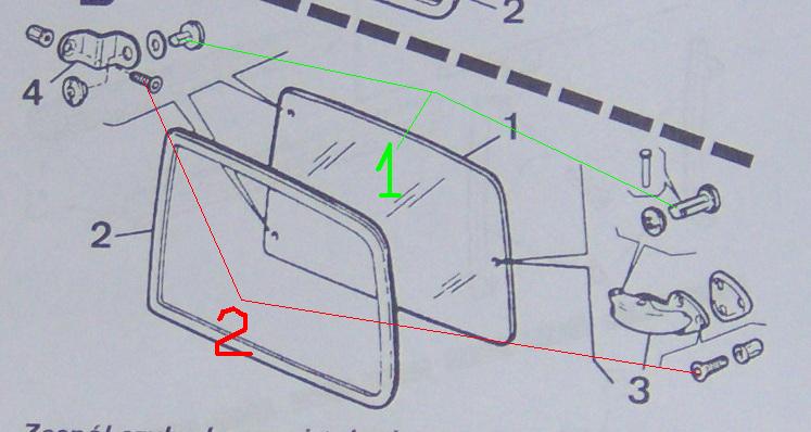

a konkretnie tak:
najpierw odkrecilem szybe razem z zawiasami i "klamka" jest tam 5 srubek oznaczylem je jako "2" a nastepnie jak juz odkrecilem to zabralem sie za te plastikowe "klipsy" oznaczone jako "1"ktore wystarczy przekrecic.
Wiadomo mozna tylko same klipsy odkrecic ale odkrecajac zawiasy mysle ze jest latwiej

o wiele lepiej gdyz nie masz nic na szybie tylko otworki pozniej trzeba w folii zrobic i delikatnie zkrecicwaytogo.gif

no wlasnie delikatnie zakrecic ile ja sie nameczylem klnie.gif zeby to zakrecic ale wkoncu sie udalo i nawet wygladalo waytogo.gif
