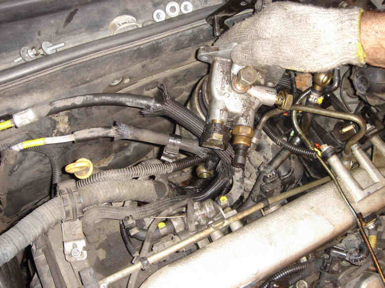

Quote:
Wyjąłem w końcu to ustroństwo.
Instrukcja pokrótce jakby ktoś chciał kiedyś podejmował się kiedyś tego
Genralnie jedyne co wywnioskowałem z wyszukiwania w autokąciku i w google to to, że altka wyjmuje się dołem i prawdopodobnie trzeba odkręcać półoś.
Dla mnie wydawało się to trochę mało "ciekawe" rozwiązanie, więc pomyślałem, że spróbuję wyjąć to tak, jak to kilka lat temu robiłem w Uno 1.3 D A wtedy wyjąłem altka górą.
Co ciekawe....wiele się nie zmieniło od tamtego czasu. Wyjąłem to górą w podobny sposób co kiedyś.
Przede wszystkim trzeba wykręcić filtr paliwa i odłączyć wszystkie rurki do niego wpięte (bo będą przeszkadzać) . Następnie wystarczy odkręcić tą blaszkę, do której mocowany był filtr. Ostatnia rzecz to wykręcenie kabli zasilających rozrusznik i tyle. Altek powinien wyjść górą. U mnie tak wyszedł. No ale cały i zdrowy nie był
Pojechałem więc do Łodzi i w Mmarkecie na Pasterskiej kupiłem regenerowany za 550 zł.
I teraz Bravcia wróciła już na polskie kochane drogi....
Jedyne nad czym muszę teraz pomysleć to jakaś osłona na spód, co by się to jeszcze raz nie zdarzyło (bo to wszystko zaczęło się od wjechania w wielką kałużę - wtedy się zaświeciła lampka od ładowania po raz pierwszy).
Pozdro
Fota (też z tego wątku) - którędy wyszedł:
Podziękuj koledze klocek1981
