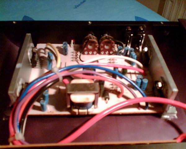

Wzmacniacz jest firmy FIRST i nie 180 , ale 360W ma napisane.
Ma 4 układy TDA 7350A i coś w stylu trasnsformatorka ( na zdjęciu widać - sorry za jakość , ale to z telefony na szybkiego strzelone ) , a czy to jest przetwornica napięcia na wyższe niewiem.gif
jakby tak było to ile można z tego uzyskać mocy , czy bedzie lepiej niż z samego radyjka ?

Zostaw na radiu smile.gif TDA 7350A ma 6,5W przy 4 Ohm w trybie stereo i 20W w trybie mono smile.gif
Tu masz pewnie cztery w trybie mono czyli 20 W / kanał smile.gif (faktycznie przy napięciu rzędu 13,2 V ma 17,5 W) zlosnik.gif a i zapomniał bym dodać znieksztalcenia przy takiej mocy wynoszą... jedyne 10% zlosnik.gif

w tym wzmacniaczu mam 4szt TDA 7350A więc wychodziłoby ,że na wszystkie kanały z osobna co by dawało 4x20W , ale czy czasem ten transformatorek nie podnosi napięcia w celu uzyskania większej mocy niewiem.gif
myślisz ,że to ma tyle samo mocy co "zwykłe" radyjko ?
kiedyś miałem ten sprzęt podłączony pod jakieś tam głośniki i z tego co pamiętam to było minimalnie głośniej niż ze zwykłego radyjka
a chciałem go tylko wykorzystać do tylnych kolumn , aby samego radyjka tak nie wysilać .Dało by to coś?Ryzykować/poświęcać czas na to ,czy lepiej podpiąć malutką "tubkę' pod ten wzmacniacz , bo mam taką z głośnikiem 20cm i wiem ,że ten wzmacniacz jakoś tam ją zasili ( lepiej niż radyjko ) ?

Daj sobie spokój, nie ma co z tym kombinować, jak chcesz wydać grosze na wzmak, to poszukaj Blaupunkta GTA2100 ok.gif za 150zł spokojnie wyrwiesz sprawnego na allegro i to jest prawdziwy wzmacniacz cool.gif
A jak chcesz coś nowego to wzmak1 albo wzmak2.
