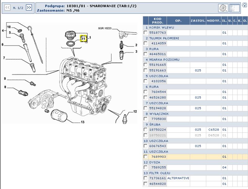

Jaka uszczelka (raczej oring)
bedzie przy korku od oleju w 1.2 16v tak jak na rysunku
wie ktos moze bo mam ja troche przetarta a nie wydam w aso za to 10 zeta bo w normalnym sklepie bedzie kosztowalo pewnie 2 zeta smile.gif

"fi" osadzenia minus 1mm X grubość (zawsze mierzę żeby wystawał z 0,2mm z rowka). Tak mniej więcej dobieram rozmiar "O" ring'a dla klienta. U mnie kosztuje taka gumka ok. 1 PLN. ok.gif

to akurat ja wiem jak to sie dobiera ale pytanie jest torche inne jakie sa tego wymairy bo jak nikt tego nie poda to tak jutro zrobie ale myslalem ze ktos to juz wie zlosnik.gif
