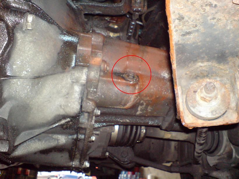

Korek spustu będzie na dole pod lewą półoską na imbus 12 chyba też. Jest to najniżej położony korek w skrzyni.
w skrzyni chyba są tylko dwa korki na imbus, więc wyboru nie ma biglaugh.gif
