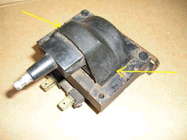

Witam. Pisałem już kiedyś o strasznych zakłóceniach jakie sieje układ zapłonowy mojej Asterki w radiu samochodu i wokoło, łącznie z telewizorami gdzie przejeżdżam. hehehe jak zakłócacz na wojnie smile.gif
Wykluczyłem już niemal wszystkie możliwości /przewody WN, aparat zapłonowy, moduł/ Pozostaje cewka. Tutaj mam pytanko: widzę po otwarciu maski w "egipskich ciemnościach", że wokół cewki tu gdzie zaznaczyłem strzałkami po prostu się świeci i słychać takie delikatne terkotanie. Myślę, że to stąd może siać zakłócenia.
Czy tak ma być?
Cewka kaput. Tylko kup jakąś porządną, a nie szmelc (EPS).
Terkotanie nie ustanie po wymianie na nową.U mnie terkocze nadal,ale juz nie błyska.
> juz nie błyska.
Wpienia mnie ten terkot. Nie da się radia w czasie jazdy słuchać głośniej bo pierdzi jak po grochu z kapustą wink.gif
Terkotanie (głośne) to objaw uszkodzenia cewki, albo jej obwodu wtórnego (przewody WN, świece).
