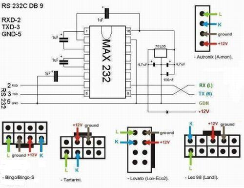

Mam zrobiony wlasnorecznie kabelek na max232 pod mojego autornica al700, brak zakupil teraz xantie z instalacja gazowa z kompem bingo2L ... (nie pamietam czy 2L czy 2K czy moze samo 2 ) jest tam i sruba i krokowy.
da sie zaadaptowac moj kabel do wspolpracy z jego komputerem ? gdzie w jego wtyczce jest +. gnd, tx,rx ?

Poprawioną rozpiskę złącza do Bingo masz tutaj

ciekawe czy ktoś kiedyś poprawi rozpiske pinów

Dokładnie waytogo.gif ciekawe kiedy ?? K i L są w bingo zamienione (wtyczka) - wiem bo taki właśnie robiłem smile.gif

No to się nie dziwię nie, że mi coś nie banglało na początku, alę się szybko połapałem (za wiele tych kabelków to tam nie ma) biglaugh.gif

czyli tylko K i L zamienic miejscami wzgledem tego co na fotce i bedzie ok ?

dokładnie L ma być przy +12 (patrząc na ww. schemat) i powinna ruszyć komunikacja sterownika Bingo z PC

Fotka jest już poprawiona hehe.gif czyli K ma być przy +12V
