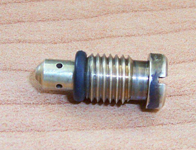

wziąłem się za czyszczenie dysz w gaźniku. Dysze wyglądały na czyste ale w jednej pękła uszczelka. Poszedłem do sklepu i kupiłem właściwą uszczelkę ale nie bardzo wiem jak ją założyć - dochodzi do tego miejsca co na zdjęciu ( patrz załącznik ) a dalej już chyba tylko na siłę. Gdzie ona ma w końcu być ?

sprobuj ja dalej naciagnac lub leciutko zagrzac gume to bedzie bardziej rozciagliwa

Przeciągnij ją za gwint pod łeb wkręta, trzeba być twardym a nie miętkim. grinser006.gifsmile.gif
I tak zrobię - kupiłem dwie na wszelki wypadek więc jedną moge urwać smile.gif DZIĘKI !
