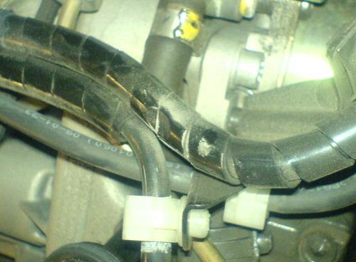

W czwartek byłem na przegladzie 40kkm i umowilem sie na srode na wymiane przewodow. Sciągneli mi odudowe filtra by zobaczyc w jakim stanie jest to ustrojstwo i rzeczywiscie przeciera sie. Narazie tylko peszel jest przytarty ale widac. Zreszta zrobiłem fotki takze wrzuce jak znajde czytnik kart biglaugh.gif

Jest akcja serwisowa na przewody paliwowe oleju napedowego w MJ. Przewody idace pod filtrem powietrza ocieraja sie o jego obudowe i w rezultacie przecieraja sie. Grozi to wyciekiem paliwa.

Jestem już po akcji serwisowej. Efektem jest wymiana przewodu i kupa nerwów po tej czynności. Okazało sie ze Fiat w tej akcji wymienia przewód wysokiego ciśnienia( na fotce środkowy przewód), a resztę zostawia stara. Nic by nie było w tym dziwnego tylko ja mam zdarty przewód powrotu paliwa do filtra( na fotce 3 od dołu). Jak zaczełem protestować ze coś jest nie tak czy ktoś sie pomylił z ta wymiana bo przecież ja mam odarty ten 3 to usłyszałem wymijające odpowiedzi. Nikt nie chciał mi wytłumaczyć czemu mam wymieniony 1 przewód a ten następny już nie. Jeden z serwisantów zapytał sie kiedy mi sie kończy gwarancja i dodał za chwilkę, że miesiąc przed końcem mam przyjechać to sprawdza co sie dzieje z tym przewodem. Miej więcej po 5 godzinach od wyjazdu z ASO zadzwoniłem do FAP z pytaniem dlaczego nie został mi wymieniony uszkodzony przewód. Po zakończeniu rozmowy z FAP minęło 10 minut i zadzwonił telefon z ASO. Zapraszają mnie na ponowa kontrole przewodów paliwowych. Jadę jutro wiec zobaczymy.
Swoja droga jak bym nie wszedł na hale to by mi wymienili tylko ten z akcji i tyle a tak zobaczymy jutro. Dodam jeszcze ze prócz zdartego przewodu wgłębienie zrobiło sie jeszcze w obudowie filtra powietrza.

Wiec byłem w ASO i inna rozmowa. Narazie poprawili prowadzenie przewodów i zobaczymy za 2 miesiace czy cos obciera. Szef serwisu proponował mi wymiane drugiego przewodu ale stwierdziłem ze narazie poczekamy i zobaczymy czy nie obciera dalej! Kazałem na stałe przytwierdzic peszel by było widac czy sie cos złego nie dzieje.
Wszystko fajnie tylko dlaczego musiałem dzwonic do FAP by ruszyli tyłki i cos z tym zrobili? Ech te ASO.

Wymieniaja srodkowy a u mnie 3 był przytarty! Nie chce rozdmuchiwac sprawy ale moze byc tak, ze w wiekszej ilosci MJ jest problem z trzecim przewodem. Radze sprawdzic. Skoro nie widziałes ktory ci wymienili to skad wiesz ze 3 nie jest ruszony?

no to spoko. Najciekawsze jest to ze razem z przewodem wymieniają plastikową rynienke ale i kształt i jej wymiary sa identyczne jak tej starej. Porównywałem w mechanikiem co mi to montował. Wiek ktos moze czym ona sie różni od tej starej?
Może materiałem, z którego została wykonana?
W dotyku i z wygladu sa identyczne.

Odświerzam temat bo dzisiaj byłem na powtórnej weryfikacji. Dalej trze! Jutro bede miał odpowiedz czy mi coś z tym zrobią. Jak nie to zostaje tylko pisać do jakiegoś portalu internetowego i AŚ. frown.gif
