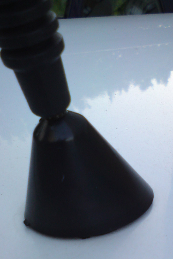

ja miałem sparciałą uszczelkę popękana była zewnętrzna część uszczelki, zdemontowałem antenę, wyciąłem owal z części znajdującej się między dachem a masztem anteny wzdłuż przetłoczenia na uszczelce i poskręcałem wszystko i jest ładnie cacy.
p.s. jak zrobię foto to zapodam
ja kupiłem na alledrogo kompletną antenę z batem za ok 25pln. i wymieniłem w ubiegły weekend. Trzeba mieć tylko odpowiedni klucz aby podejść pod nakrętkę bo jest w przetłoczeniu nadwozia. I wszystko gra...

Do dziś dnia jest wszystko OK, nic nie cieknie.
