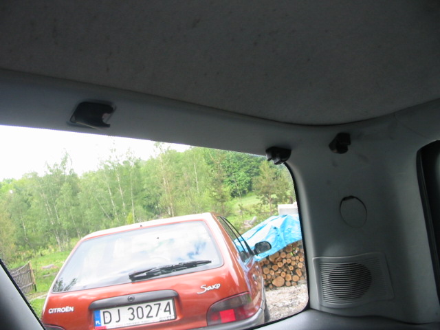

Ja mam zaczepy ale nie mam kraty. Sądzącpo umiejscowieniu zaczepów krata składa się do góry pod sufit. W podsufitce są takie zagłębienia i tam są przykręcane zaczepy.
Zaczepy powinny byc w podsufitce i z tylu foteli - czy daloby rade przeslac jakies zdjecia?

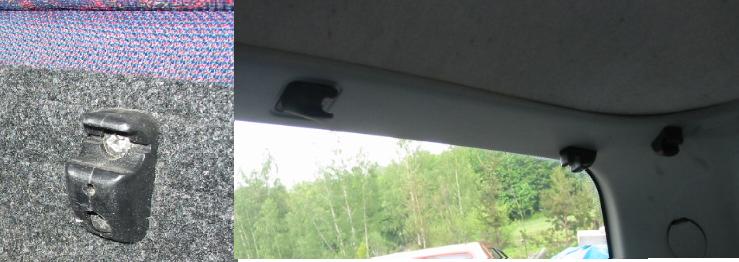

A tak jest u mnie.
278954023-krata.JPG czy daloby rade

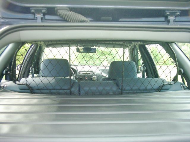

U mnie to wygłąda tak.

mam krate gotową do marei, delikatnie przerobioną z brawy, pasuje idealnie - odsprzedam za grosze,
mocuje sie ją od spodu i do w miejsce odpowiednich zaslepek przy slupkach.

mam tak samo

Witam,
Dzieki za zdjecia. Jesli chodzi o zaczepy to sa dostepne w ASO - cos ok 100zl za kazdy komplet, tzn. za siedzeniem, jako gorna polka, itd... Mnie glownie interesuje mocowanie pionowe - jako polka jest dla mnie zbyteczne. Mocowanie z tylu foteli rozumiem - ok, natomiast gdy ja postawimy jak to wyglada:

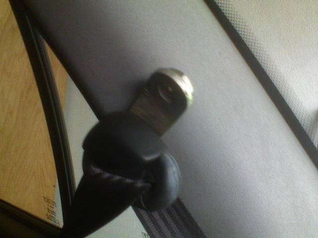

W te same przednie uchwyty co w poziomie. To się opuszcza.
> Najbardziej interesowaly by mnie zdjecia w takim razie jak to jest
> wogole wyglada juz zamontowane w samochodzie....
witam ponownie,
Wielkie dzieki bow.gif, dokladnie o takie zdjecia mi chodzilo... pozdrowienia
