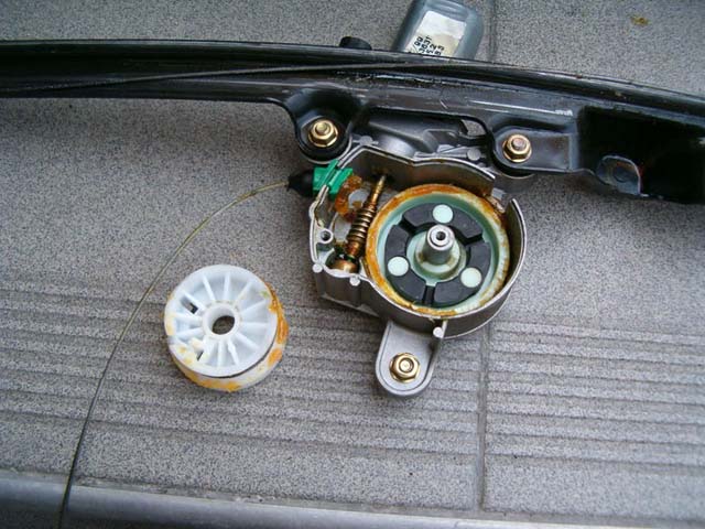

Wymien smar w przekładni na ten stosowany w napędach CD-Rom do smarowania prowadnic(zielony lub niebieski)bedzie waytogo.gif
