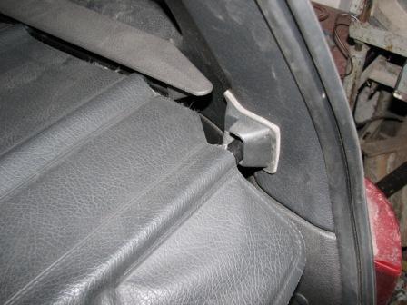

Może było może nie ale napisze.... denerwowała mnie ciągle spadająca roleta... jak się okazało powodem było to iż ostatni drążek ten który zaczepiamy jest po prostu za krótki... rozwiązanie tego stało się bardzo proste:
1. Odkręciłem zaczepy
2. Wyciąłemz gumy grubości 0,5 cm podkładke zgotnie z wzorem zaczepu wraz z wycięciem otworu na śrubę
3. Zakręciłem całość
4. Założyłem roletę, otworzyłem 20.GIF ... i konsumując cieszyłem się wykonaną robotą

a macie jakiś sposób na takie coś jak brak 4 szt końcówek w prowadnicach na 2 prętach od rolety?

Szanowny kolego jutro załącze fotki.Sam zrobiłem na tokarce ten brakujące końcówki.W sklepie kosztuja okolo 40 zł za sztuke(cena z kosmosu).
Materiał to teflon niestety koloru białego,ale tu nie ważny jest kolor tylko ma działać.U mnie sie sprawdza i jestem zadowolony.
> a sprężynkę z czego dobrałeś?
Zdjecia nie sa moze najlepsze,ale cos zobaczysz.Niestety nie potrafie wstawiac zdjec na stronie,wiec sa w zalacznikach.
Sprezyne dobralem taka sama.poszedlem do sklepu i pokazalem stara.Samo wykonanie tych plastikowych tulei jest identyczne jak z oryginalem.W sumie poswiecilem na to okolo 3 godzin.bo jeszcze zrobilem sobie 2 szt tak na zapas.
