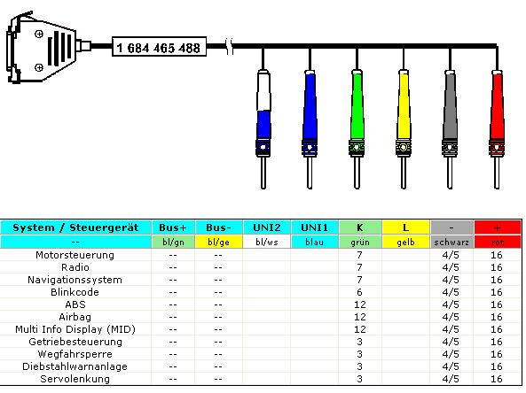

Może to pomoże:
jest to rozpiska pod KTS'a Boscha
