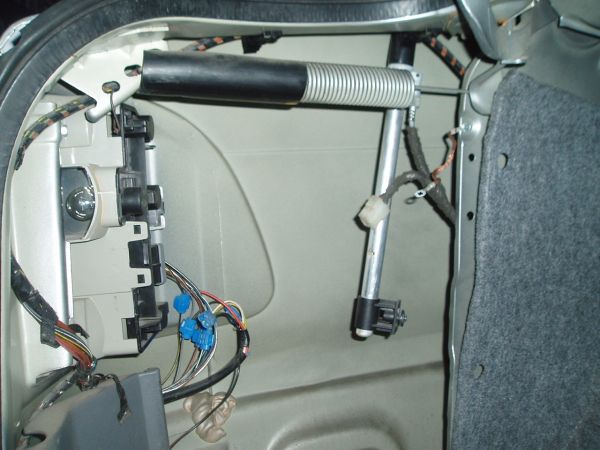

Zdejmujesz lewy boczek,odkręcasz antene od karoserii
(patrz załącznik) i wyciągasz w dół na siłę

No dobra a w którym miejscu ją się odkręca od karoserii, bo tam na górze jest jakaś guma a nie chciał bym czegoś urwać.

Ja musiałem rozciąć tę gumę bo było za zimno i stwardniała smile.gif Obejma do przykręcania jest gdzieś pod koniec rurki anteny - widać gołym okiem tę śrubę.

Dopiero co wymienialem - odkrecasz trylko na dole a sama antene ciagniesz w dol. proponuje nie niszczyc tej gumy ktora masz - ja kupilem zamiennik i okazalo sie ze orginalna guma pasowala lepiej wiec nie tnij jej. jak nie chce zejsc to wd40. to samo jak nie mozesz jej wsadzic - tej nowej w stara gume - troche wd40 i wejdzie. prosta robota smile.gif
