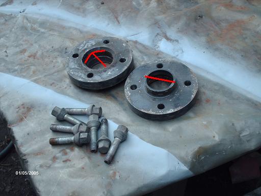

jakie wymiary powinny posiadac dystanse do Astry
chodzi mi wewnetrzny i zewnetrzny....
ok 57mm tak???
a propo tematu powinny pasowac do Golfa III i BMW E 30???

wymiary wew i zew powinny być takie same - chyba że chcesz zamontować felgę o innym otworze na piaste niż w astrze
rozstawem śrub napewno powinny pasować (4x100) nie wiem jak z otworem centrującym
no rozstaw srub to wiem ze 4X100
a jakie wymiary w milimetrach ma piasta w Astrze???? wie ktos???
chyba ze bede musial isc zmierzyc tongue.gif hehe
piasta w astrze F ma średnicę 56,6 mm

Pracowałem w regeneracji felg i odradzam takie eksperymenty.Niby wszystko jest w porządku, ale nikt bez powody nie wymyślił sobie takiego czy innego środka felgi.Już widziałem jak wiara zakłada felgi od fiata ( 98mm) i mówią że o 2mm nie chodzi, szkoda gadać.Jak komuś życie niemiłe to se można kombinować.a co do dystansów od VW to można środek stoczyć lub dotoczyć oring i można jechać.Przy felgach aluminiowych oringi to normalka.
A czy Dystnase od ASTRY beda pasowaly na piaste do GOLFA III
Wymier dystansow 57mm

Astra ma średnicę piasty 56,6 a golf 57,1 więc różnica jest .dlatego felgi z astry trzeba lekko stoczyc pod golfa bo wchodzić nie chcą.

no wtedy aby byc pewnym, że będzie ok powinieneś zastosowac pierścienie centrujące dla zredukowania różnicy w średnicy. Róznica jest niewielka i bez pierścieni można odczuwac to na kierownicy szczególnie jak felgi od VW będą z przodu, bo z tyłu to myślę że bez pierścieni będzie dobrze.

Moim zdaniem konieczne jest założenie pierścieni dystansowych nawet przy tak małej różnicy 56.6 a 57.1mm. miałem założone koła od vw założyli mi je w warsztacie w którym je kupiłem. Przejeździłem sezon i nic wielkiego nie zauważyłem może lekkie drganie kierownicy gdy przekraczałem 100km/h. Na ten sezon sam zakładałem i się zdziwiłem przy 100 kierownica mocno drżała. Po rozeznaniu się w sytuacji podłożyłem blaszkę 0.25mm po obwodzie na piaście i cisza kierownica nawet przy większych prędkościach nie drży
