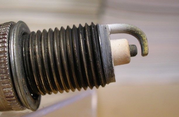

Tak wyglądają świece Iskry po przejechaniu ok. 18 tyś km. na LPG w mojej Astrze.
Czy po ich wyglądzie można określić w jakimś stopniu stan silnika i ustawienie nieszanki na LPG ?

Jak dla mnie to całkiem dobrze wyglądają. Mieszanka może tochę za uboga. Wnioskuję po swoich świecach . Wyglądały podobnie jak wymieniałem, a mam tendencje do lekkiego zubożania.

Mieszanka prawidłowa, spokojnie zrobisz na nich drugie 18 tys. km.

Też mi się wydaje, że Twoim świecom nic nie brakuje. Zakładaj i jazda dalej smile.gif

tzn. że powinienem trochę odkręcić srubę na wężu ?
nic nie kombinuj , od sprawedzenia , czy masz ubogą miesznke czy nie jest specjalne urzadzenie (analizator spalin ) jak sie nie myle , a nie ludzkie oko i jacys magicy co to po swiecach poznają grinser006.gif
