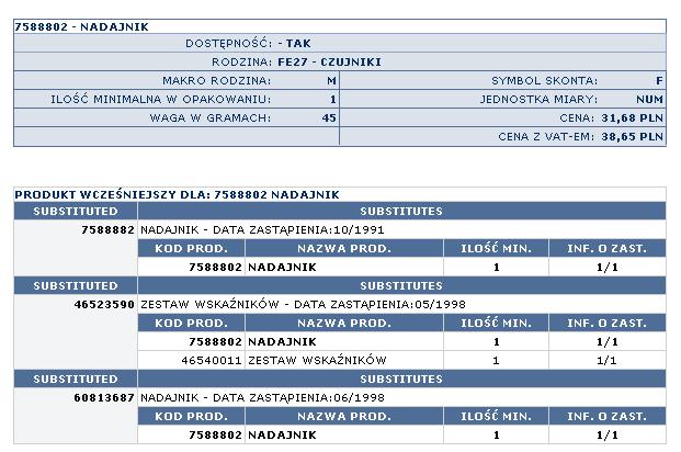

Szukam właśnie czujnika, który będzie działał liniowo (chce założyć wskaźnik temperatury wody). Ma ktoś z Was foto lub numer katalogowy tego czujnika z CCS?
