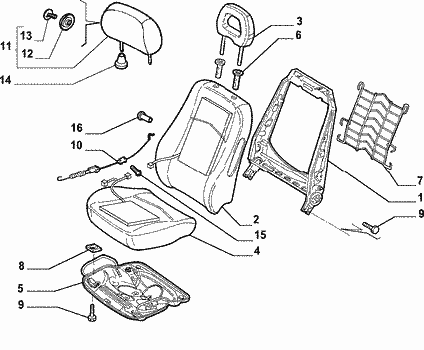

mam to samo. Padła Ci linka nr 10. Pytałem a ASO i powiedzieli mi że koszt takiej linkli to 120 złotych. sciana.gif

cos ci sie pomylilo bo jesli otwiera sie a nie przesuwa to padla linka za ok 120zl

linka od pochylania oparcia owszem kosztuje ok 15 zl ale linka od przesuwania(a dokladniej sprezyna, kawalek plastiku i drut) ok 120 grinser006.gif

poszła koncowka od strony plastiku z tyłu (ukrecila sie na jakies 2cm od konca)

Kombinerki ,coco jumbo i do przodu , ja to naprawiłem palacz.gif 0 zł zlosnik.gif
